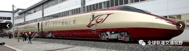

第三代的轨距可变列车试验车(FGT-9001、FGT-9002、FGT-9003、FGT-9004,四辆编组),预定在2022年九州新干线长崎线通车时使用
2014年10月19日,日本九州铁路公司和日本铁路建设、运输和技术署开始进行第三代轨距可变列车样车试运行。这个9000系列的列车的最高设计速270km/h,在1067mm轨距常规线路上的最高设计速度为130km/h。下面就是当年公布的列车。
日本当年公布的第三代可变轨距列车
其实日本人也不容易,可变轨距的专利都在西班牙(下面会说这两家公司)手上,只能另起炉灶自己重新做一套,还要时刻想着绕开专利。
但是日本目前的可变轨距列车要实用化的话还不行。日本现在无法解决的问题包括转向架重量过大(日本的是分散动力式可变轨距,转向架除了轨距改变机构以外还有电机和制动装置)(感谢网友Zorro Cheng的协助),成本过高,而且轨距改变机构结构复杂,可靠性不能满足实用商业运行的需要。也就是说能做出来,但是成本会很高,不实用。
